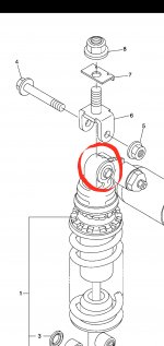

Håller på å river i hojen, har plockat ner svingen för lackering och passar på att bytar lager när jag ändå har allt nere..
Rev ner dämparen bak och fann att övre fästet satt som stelopererat i dämparen, som min fråga är om det inte ska vara nål-lagrat i övre fästet som alla andra fästen som sitter ihop med svingen??

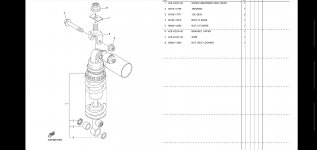

Det undre fästet har nållager, men det övre är inte helt uppenbart på skissen.
Men säger iaf att övre fästet ska vara ledat på något vis, som jag anande.
