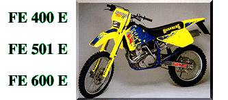

Lite jämförande. En -89a, en -97a och en -00a.
(Edit: -97an kunde inte visas)
    57.3 KB · Visningar: 65
    25.4 KB · Visningar: 66
    10.1 KB · Visningar: 63
