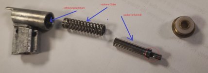

- Det jag gjort på Sig:en är:
Kraften före moddarna (med bräda bakom tavlorna):
..och efter trimmet:

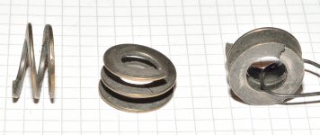

Har ärvt en tysk Tell luftpistol från 1930-talet som enligt far förr gjorde hål i botten av plåthinkar. Inte så nu längre, fjädern har gått i bitar. Jag har plockat ur småbitarna (se bild) så nu skjuter den med en kortare kvarvarande del och med mindre kraft.
Vill gärna restaurera pistolen och har bl.a. kontaktat vapensmeder i Västsverige men ingen vet var man får tag i denna typ av fjäder.
Någon här som vet vart man vänder sig? Lägger gärna en slant för att få en fjäder tillverkad om så behövs.
Du kan få vada igenom tusentals, men dom har den säkert, eller något som kan ersätta den.
Dock är jag förvånad att det inte finns reservdelar till ett tyskt vapen, det måste ha varit en väldigt liten och obskyr tillverkare i såna fall.
Dom brukar ju fan ha ordnung och reda
Sök på Zella Mehlis luftpistol istället så kanske du hittar
