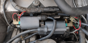

I väntan på clip-on och munstycken, monterade jag dit nya tändspolar med respektive tändkablar.
