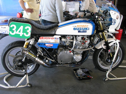

Finns en Japansk firma som rejsar med en hoj som inte är helt olik den jag ritat (nästan så lik att min är ett plagiat) och den tycks prestera väldigt bra. :)
