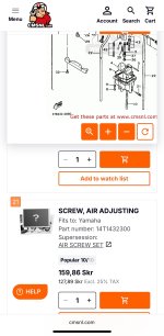

Jag har en Yamaha XT600e 1998 där jag håller på att rengöra förgasaren. Det finns en skruv undertill (på flottörkoppen) som är någon form av tomgångsskruv eller mixskruv (luft/bränsle) och spåren i själva huvudet är skadade så en stjärnskruvmejsel får inget grepp, så jag undrar om ni har några tips på hur jag ska kunna få ut den?

Skickar med några bilder på den skadade skruven, den ser bättre ut på bild än vad den gör i verkligheten.
Det ser ut att finnas ett spår för vanlig spårskruvmelsel. Har du testat med en sådan? Leta upp en mejsel som passar perfekt.
Sen är det väl dräneringsskruvar det där så du kan tömma flottörhusen på hösten om du inte ska åka på ett tag. Du ser väl skruven/gängorna på insidan?
Det där är dräneringsskruven som du tömmer flottörhuset med, jag skulle nog ta en riktigt frisk stjärnmejsel/långt bits och lägga koppen på en träbit och knacka till den utan allt för mycket våld.

Det ser ut som en dräneringsskruv och jag trodde också det men det är faktiskt någon form av mixskruv, XTn har som en "hel" förgasare och sedan en halva där halvan har själva dräneringen (stor bult under den med en packning). Under flottörkoppen finns ett hål där man ser själva skruven så jag antar att den tar in luft därifrån.
Har testat med en platt skruvmejsel men får inte riktigt tag i något men jag ska göra ett nytt försök.

Slipa till en skruvmejsel så den passar. Det är det värt.
Sprängskiss ifall någon mer undrade. 🙂
Det är japanska förgasare och ett av de vanligaste felet folk gör är att använda pozidrive eller philipsmejslar istället för JIS (Japansk Industristandard) stjärnskruvmejslar när de ska lossa på stjärnskruvarna och resultatet skulle jag vilja säga är vad man ser här.

Om det inte är något gummi i närheten så värm flottörhuset med värmepistol eller en rejäl hårfön. Aluminiumet expanderar mer o snabbare än mässing (vilket det borde vara i ett munstycke) så behöver du kanske inte lägga på massor med kraft för att få loss grejerna.

Den där skruven är för dräneringen.
Du kan inte mixa något där nere - den matar in all soppa den kan få när du går över till den delen av förgasaren.
Om man ser det som att den undre delen av koppen fylld av bränsle så det finns inget att mixa med utan det är bara bensin som skickas genom den lilla gummislangen till fullflödesförgasaren.

Jag hade fel, skruven var en dräneringsskruv, märkligt nog heter den air adjusting-screw på cmsnls sprängskisser som länkats i tråden och jag fann en tråd på ett äventyrsforum där de pratade om att man ställde in tomgången/mix därifrån.
Testade tipsen i tråden men jag lyckades inte få grepp om skruvhuvudet så jag skaffade en skruvutdragare och det tog inte lång tid innan skruven gick att få ut :tummenupp
