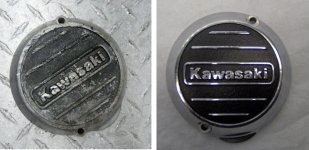

Här har du en av mina tidigare poleringar....kör hårt :hihi
