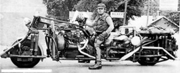

Tjena! Jäääkligt snyggt blev det! Vet hur det känns att bygga med tajt budget...
Bara måste skicka med en bild på en V-max, chopperstuk.
