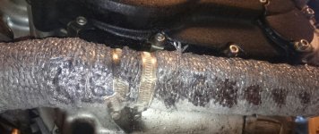

MrMadMax: Är avgassystemet något du svetsat själv eller finns det att köpa?
Jag måste bara ha nåt annat än orginal.
Svetsat själv. Främre del/krök är original. Bakre krök är kapad strax under svingen. Resten är hopkok mha biltema avgasdelar... Finns bilder i tråden som visar dragning och svetsning på ett ungefär. Sen lite zinkfärg och bandage för att dölja det värsta :)
