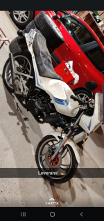

Woop woop blev affär. En vit -82:a står nu avlastad i mitt garage :banana Stått stilla i 20 år så kommer bli en utmaning misstänker jag att få igång den. Men wtf 2000:- är ju inte mycket pengar. Några tips på vad man ska tänka på förutom tömma gammal soppa, rensa förknasare och byta olja? Pytsa i lite såndär omega additiv som mjukar upp packningar i motorn tänkte jag köra på iaf.

Fick den levererad och har inte hunnit kolla på den ännu men under 1cm damm så ska den tydligen se bra ut :)View attachment 451416
"2000:- för ett komplett samlarobjekt? De priserna finns inte här i Stockholm, man får ge säkert 10.000:- för liknande objekt. 125or från 80-alet är glödheta här. Fördelen med dessa tvåtaktare är ju att man slipper alla bekymmer med brända ventiler, rasade kamkedjor och liknande.
Nytt batteri, töm flottörerna, i med fräsch bensin, be en bön och kicka. Lycka till!
Uppdatering. Har grovtvättat hojen, plockat loss förknasare och gjort rent munsycken mm, bytt motorolja och lagt i lite additiv för motorpackningar, tätat läckage till vattenpump, bytt bromsvätska fram, plockat loss och demonterat bakhjulet och gjort rent bromstrumman, smörjt upp alla möjliga ställen och vajrar, tömt ur all gammal 2 takts olja och hällt i nytt, gjort rent stiftet och tagit bort det som en gång var ett luftfilter och var redo för start trodde jag... Batteriet har jäst sönder och bensinslangen var krispigare än ett knäckebröd.. Jaja nytt batteri och slang inhandlat och förhoppningsvis försök nästa helg :)
Härlig design på dom där!
Ser ut att göra 200 stillastående.
...ja, eller 100, när man vet att det är en 125a.
