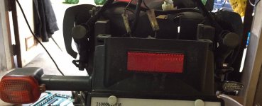

Monterade miniblinkers igår. Det blev nästan lite fjuttigt :lol
Tänker du nu på framtida besiktningar?
Moddar du så att du kan åka direkt till besiktningen med hojen eller måste du återställa en del för att kunna få den godkänd?
Typ som miniblinkers. Ska ju vara ett visst avstånd mellan blinkersytorna t.ex.
Trist om du måste riva av majoriteten av moddarna inför varje besiktning.
Ja! jag vill kunna åka med hojen som den är.
Jag har försökt hitta regler kring regplåt och blinkers. Och på forumet står det att det ska vara 180mm bak och 240mm fram. antog att det är avståndet mellan blinkers-glasen. Eller är det 18cm från centrum till glas?
det är ju 36cm mellan båda i så fall.
Skulle ett egendesignat fäste för hastighetsmätare vara något man kan åka dit på vid besiktning?
Hittade detta från Hojstyling
Vilket avstånd är det som gäller mellan miniblinkers på motorcykel?
Minimiavståndet enligt transportstyrelsens regler mellan blinkytorna (ytan som lyser upp) fram är 24 cm och bak 18 cm. Dessa minimiavstånd är besiktningen noga med så se till att du har dina mc-blinkers monterade med korrekt avstånd mellan blinkersen på din MC

Vad jag vet är det 24 cm fram och 18 cm bak som gäller mellan blinkersytorna. Dvs avståndet mellan blinkersglasen ska klara detta.
Brukar inte vara problem fram men kan bli bak då miniblinkers ofta är kortare än original i distansen ut från fästet.
Sen ska de ju vara ekodkännda blinkers.
Har själv så att jag måste montera tillbaka originalblinkers vart annat år.
