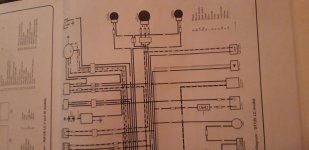

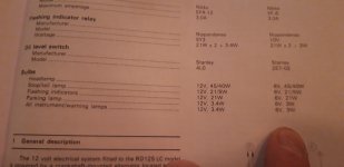

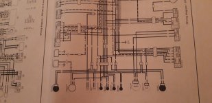

Här har du rätt glödlampor och elchemat till yamaha dt 125 lc generation 1.
Och förresten så är det där rätt framlampa. Den heter P45T R2 45/40W 6V
