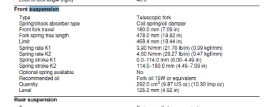

Kollade i min verkstads manual och fick fram följande:
Bra jobbat ! Och hur långa är fjädrarna ?
De har väl inte satt sig och blivit kortare och kanske passerat fri längd 468 mm ?
För då kanske ett par nya original kan duga ?
Vilket fabrikat och årsmodel är det på hojen ?
Är hojen rätt ny och dina nuvarande fjädrar är längre än servicegränsen fri längd minst 468 mm
så måste ju fjäderkandidater prestera samma data som servicemanualen så du vet om de har högre eller lägre fjäderkonstanter jämfört med original så du får vad du vill ha ?
Hårdare eller mjukare fjäder ?

Jag gissar att dina originalfjädrar passerat "bäst före datum" och är kortare än 468mm idag 2019, 13 år efter dom tillverkades. Du vill alltså ha hårdare fjädrar.

Eller skicka en originalfjäder till mig så mäter jag hur styv den är åt dig så ska det väl gå att hitta nåt annat sen.
EDIT: Det står ju tom styvhet i tabellen ovan så det är ju bara diametern på fjädern som är okänd och den mäter du själv med ett skjutmått.
