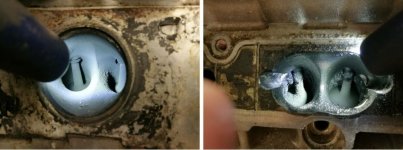

VAG's direktinsprutade bensinmotorer över lag verkar vara sorgebarn...
Med deras överdrivna oljeförbrukning kanske pga en annorlunda konstruktion av vevhusventilation så drar motorn i sig oljedimma, som fastnar på insugsventilerna och koksar med tiden. Det eskalerar och så kan inte insugsventilerna stänga helt...
Medför "vissa" driftstörningar.
Gissa vilken bild nedan som föreställer insug...
Direktinsprutade motorer är ett gäng sorgebarn oavsett fabrikat.

För att förtydliga då: Direktinsprutade BENSINmotorer är ett gäng sorgebarn oavsett fabrikat.
För den som undrar lite så är det bara att googla t.ex. valfri bmw, merca, audi, vw osv med direktinsprutning och skriv "carbon build up" så blir man lite lätt fundersam vad biltillverkarna pysslar med.
