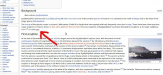

Eruptionen tycks ha gjort någon sur.
Fick syn på det här på wikipedia. :hihi
Undrar hur länge det ligger kvar...
    206.5 KB · Visningar: 102
