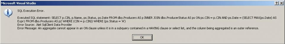

Noob på sql och sånt. Håller på att försöka sortera ut ett antal företagsnamn mm. Företagen har status aktiv eller inaktiv, jag vill bara ha de aktiva. Jag tror att jag måste ta ut de rader som har status A, men eftersom ett företag kan ha gått från A till I eller från I till A så måste jag endast ta ut den senaste statusändringen. Begripligt?
Problemet är att jag får ett felmeddelande:
"Conversion failed when converting datetime from character string"
Datumformatet i ProducerStatus_1.Date är "2008-12-05 10:30:45"
Åtgärd på denna?
SELECT dbo.Producers.CIN, dbo.Producers.Name, ProducerStatus_1.Status, ProducerStatus_1.Date
FROM dbo.Producers INNER JOIN
dbo.ProducerStatus AS ProducerStatus_1 ON dbo.Producers.CIN = ProducerStatus_1.CIN
WHERE (ProducerStatus_1.Status IN
(SELECT TOP (1) Date
FROM dbo.ProducerStatus AS ProducerStatus_1
WHERE (Status = 'A')))
Hilfe...
Du försöker omvandla "Status" till Datum?
Edit, ser att din top 1 inte har någon order by i din subfråga så datumet du får ut är slumpmässigt valt.
Notera även att frågan kommer att bli rätt ineffektiv om du har många rader i tabellen.
Kanske bättre att använda en CTE eller en temp tabell och plocka ut högsta datum + företag id och sedan joina på dessa för att plocka ut statusen?
Edit2: Tittar lite till och är lite tveksam till om den öht skulle gå genom kompilatorn även om du rättar till Status och datum, men man kan aldrig veta med SQL:)
Edit3: eftersom jag inte hade något att göra, par exempel på hur du kan göra

eller om databasen inte är från stenåldern, använd rank funktionen

Kan du köra dessa två rader så man fattar lite vad det handlar om så ska det nog gå att fnula ihop någon SQL åt dig :)

Hm, vare sig create table eller over funkar. Not supported.
Testa detta:
SELECT p.cin, p.name,ps.Status,ps.Date
FROM dbo.producers AS p
JOIN dbo.producerstatus AS ps ON ps.cin=p.cin AND ps.date=
(SELECT MAX(date)
From dbo.producers
where dbo.producers.CIN=p.CIN)
WHERE ps.status='A'

Hinner inte kolla mer just nu, men jag började med en query som bör funka för att lista alla senaste statusar. Om du inte får till det kan jag kolla mer i eftermiddag
select s.CIN, s.Date, s.Status
from(
select max(Date) as maxdate, CIN
from dbo.ProducerStatus group by CIN;
) as x inner join dbo.ProducerStatus as s on s.CIN = x.CIN and s.Date = x.maxdate;

I brist på riktig databas är det givetvis svårt att testköra sheiten..
JOIN dbo.producerstatus AS ps ON ps.CIN=p.CIN AND DATE=
(SELECT MAX(date)
From dbo.producers as p2
where p2.CIN=p.CIN)
WHERE ps.status='A'

En liten varning för den typen av frågor, då underfrågan kan komma att ställas en gång för varje rad i den yttre frågan = prestandaproblem om man har mycket data.(beror i.o.f.s på hur effektiv optimeraren är)
Dessutom kommer den bara att köra på fält som har status 'A' och du får fram en lista på när företagen var 'A' på det maximala datumet i tabellen , tror jag ( ingen db framför mig just nu)
Vill också påpeka att båda mina exempel är skrivna för SQL2008R2 och de fungerar, men exempel 1 "borde" fungera i alla databaser då den, vad jag vet, inte använder någon specialfunktion.

Du måste ta ut max unikt datum per cin och nu tar du bara ut max unikt datum ur hela tabellen, jag kan ha fel
Funkar hyfsat men...
