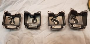

Vad som nu verkar hända istället är att man får oxidation där tankens metallrena innandöme exponeras för E5/E10 - som på hygroskopisk väg tar upp vatten från luften - kan annars inte förklara den ökade mängd rostgegga man numera hittar i förgasarhojars flottörhus. "Det hände inte förr!"
Vet inte vad ni har i tankarna på macken i Hedesunda (Gårdtä?), men så här ser mina flottörhuskoppar ut efter flera års användning, utan annat filter än nätet i bensinkranen :giggle: Min började gå orent i går, så jag tänkte plocka ner bryggan och göra en rejäl genomgång och ultraljudstvätt.20210829_160116.jpg
