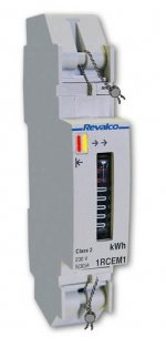

Annars kan du köpa en kWh-mätare som du sätter bredvid säkringen du vill mäta. Samma storlek som en automatsäkring och kostar från 500:- och uppåt.
Jag köpte 3st häromdagen för 300:-, var nedsatta från 895:-/st, och tänker sätta en på badrummets säkring, en på köket och en på belysning. På så vis får man någorlunda hum om vad som drar vad.
50kWh/dygn låter dock jäkligt bra, den energiförbrukningen skulle jag vara väldigt nöjd med om det är hushållsel OCH uppvärmning.
Undrar också var du köpt dessa. De är 3-fas antar jag?

Nej, inte 3-fas då jag inte har användning för det. Enklast möjliga 1-fas i samma storlek som säkringarna.
99:- var priset på Ö&B som sålde ut sitt lager av elprodukter :)
Exakt såna som på bilden:
