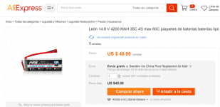

Nedan är för hobbybruk och har inte stötsäker låda till som exempelvis Shorai har. Jag har ett 4200 som jag kört flera säsonger med. packade lite skummgummi runt i den vanliga batterilådan. (nederst i bild)
Anslutningarna är inte "orginal" heller. För tillfället har jag en sockerbit av modell gigantisk... Dock väger den inte så mycket trots allt.
ca 240cca är kanske lämpligt för dig. 8,4 * 30c ~ 250 burst.

Fick hem ett 4,2Ah batteri idag. Chansade på att det skulle räcka. Och det gjorde det. Bättre tryck i detta än std blybatteri. Me liiike!:yoparty
