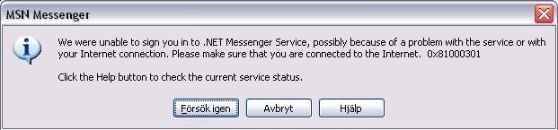

Jag får det här felmedellandet på msn, vad göra?
    19.3 KB · Visningar: 79
Tror det är ngt allmänt fel på msn just nu. Får oxå upp samma felkod.
Bara att försöka fler ggr...
Tror inte det...
Har inte funkat på över en vecka, trots ominstallation. :va
