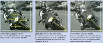

Några bilder på lite olika körstilar + en förklaring på vilka krafter som inverkar.
Sista bilden där är ju bara skitsnack. Dom engelska gruntarna kanske borde studera lite fysik o matte innan dom förklarar nått sånt...
EDIT: Inte bara skitsnack men slutsatsen är fel.
Vad menar du?

GSXR1100R skrev:
Kraften som däcket behöver ta upp är mv^2/r vilket är helt riktigt. Alltså frestar man på däcket mer ju högre hastighet du håller och ju mindre kurvans radie är. Sen skriver dom att "Well, this force will be lower if the bike is more upright". Förvisso lite rätt i sig men vad dom menar är att om du hänger av mer och därmed har hojen mer upprätt, men håller samma hastighet och med samma kurvradie som tidigare så skulle den kraften bli mindre. Aldeles galet. Vid viss hastighet och radie måste vinkeln mellan linje kontaktyta - tyngdpunkt och asfalten vara samma oavsett hur man sitter. Dock om du hänger av flyttar du tungdpunkten nedåt och för att kompensera kan då hojen hållas mer upprätt. Vad man har vunnit är inte att kraften mv^2/r blir mindre utan att du förhoppningsvis har större kontaktyta mellan däck och asfalt vilket i sin tur primärt innebär att friktionskoefficienten ökar och däcket klarar högre kraft utan att släppa....
Och eftersom dagens däck är gjorda så att de har nästa lika stor kontaktyta över ett ganska stort område av lutvinklar så händer det inte så mycket. Det betyder, som flera märkt, att det går att köra styggefort även med TIBA-stil så länge inget skrapar i alltför hårt...
Sen beror det nog mycket på hur snäv kurvan är, långa kurvor som inte nyper är lättare att hänga av i.

Don Quixote skrev:
Kraften som däcket behöver ta upp är mv^2/r vilket är... bla bla bla bla :)
...bla bla bla att det går att köra styggefort även med TIBA-stil så länge inget skrapar i alltför hårt...
mv²/2 räknas ju ut i tyngdpunkten och flyttar man den inåt kommer radien men även hastigheten att minska (tänk dig om du kunde förflytta tyngdpunkten till centrum av radien, då skulle hastigheten var lika med 0). Eftersom bägge minskar kommer totala kraften att minska.
Är jag på bärtur nu?
