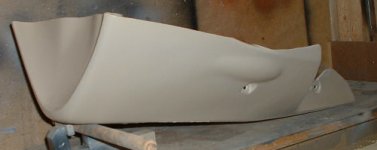

Lite bilder på det jag hållit på med.
Dom 3 första bilderna är första försöket. Inte så lyckat. Jag behöll lite för mycket av orginalkåpan. Det blev ganska fult.
Sen på andra försöket fick jag till det lite bättre.
Har fortfarande inte bestämt vilken färg jag skall lacka den i.

WestW skrev:
Mycket snyggare. Den andra såg för tvär ut
Japp, håller med. Kanske inte riktigt så mycket kapat som ozeos förslag men nånstans åt det hållet iaf. Det du har på nu ser litegrann ut som ett badkar fastspänt under hojen....
