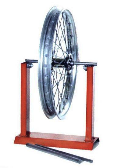

Hej alla däckkrängargurus!
Tänkte beställa lite prylar för att kunna byta däck på egen hand. (Har inte tid att svetsa ihop något eget.)
Blir lite fundersam när det gäller balanseringsutrustningen.
Passar den billigare modellen för 59€ till vanliga sporthojshjul eller har den för tunna axlar?
Tacksam för tips från de som testat prylarna som säljs på Mynetmoto. Finns det billigare i någon annan shop så får ni gärna tipsa om det också :)
59€
119€
Det bästa alternativet är nog den nedre,om man kompletterar den med ett par lösa axlar.
Passar till allt,och har både bättre lager och en förvaringslåda.
Tycker jag.
Jag har den övre modellen men fick komplettera den med en 25mm axel... Minns inte vilka som följer med men dom var tunnare än hjulaxeln på bladen jag hade...
Har den nedre och är nöjd med den. Förvaringslådan är perfekt för vikter,fälgskydd och däckjärn. Värd varenda krona.
Axeln som följer med är dock för klen så man gör bäst i att svarva till ett par egna axlar.
