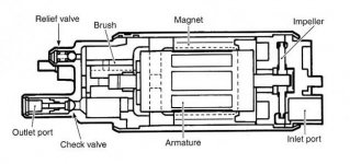

Dummade mig lite och undrar vilken utgång på pumpen (övre eller undre) som bensinen från tanken går in i på busan (-00).
Det är olika grovlekar på bensinslangar/rör tror det var 6 och 8 mm på pumpen och 6 och 8 på tanken. 8 till 8, 6 till 6.
Anslutningarna på pumpen är bägge 10mm. Men från bensinkranen är det 10mm och returen 8mm in i tanken.
Jag tror det är löst, lyckades hitta en sprängskiss där det står att övre anslutningen är retur!
Ska mäta upp hur mycket pumpen flödar nu, för andra som undrar ska det vara 458ml på 30sek om den är frisk.
Förresten hur mäter du flödet har min lös så det vore läge för det
Har inte gjort det än, men tänkte plugga returen och mäta flödet ut från pumpen, där soppan går till railen.
Tar en trädgårdsslang eller dyl. och leder ner i mitt mätglas.
Mätt min nu. Tydligen var uppgifterna under arbetstryck, dvs 3bar. Tog inte många sekunder att fylla mätglaset nu.
Att montera en tryckregulator orkar jag inte med nu, så har satt tillbaka allt.
