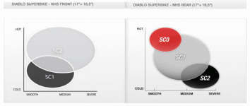

Den generella rekommendation som finns från Pirelli, och som jag fiskat upp någonstans på nätet, tyder ju på att det borde vara tvärtom: SC2 fram/SC1 bak. Generellt allstå, dvs med bredast användningsområde.
Som addicted var inne på, så är det nog rätt kallt i Sverige, generellt. Däckstillverkarnas skala ska innefatta en högsommardag på Aragon, t.ex.

SC1 fram tills det blir riktigt varmt, då "kokar" du ur dom, kan funka tills de svalnar av men sen är det inget bett kvar i dom så pass 2 kan bli spännande....(har testat) gillar inte känslan i SC2 så jag använder nästan bara 1:an.
SC2 bak för livslängden och att de ska funka även när det inte är högsommarvärme, SC1 river man normalt sönder om det är kallare än 20 men detta beror även på tempo och körstil.

Ska du välja att åka Pirelli så skulle jag välja SC1 fram för fäste och SC2 bak för livslängd ända tills du kör sst, jag körde över 280 varv på åsen med ett SC2 och ändå körde låga 11-tider på slutet men då var det på gränsen av vad jag klarade med det.
