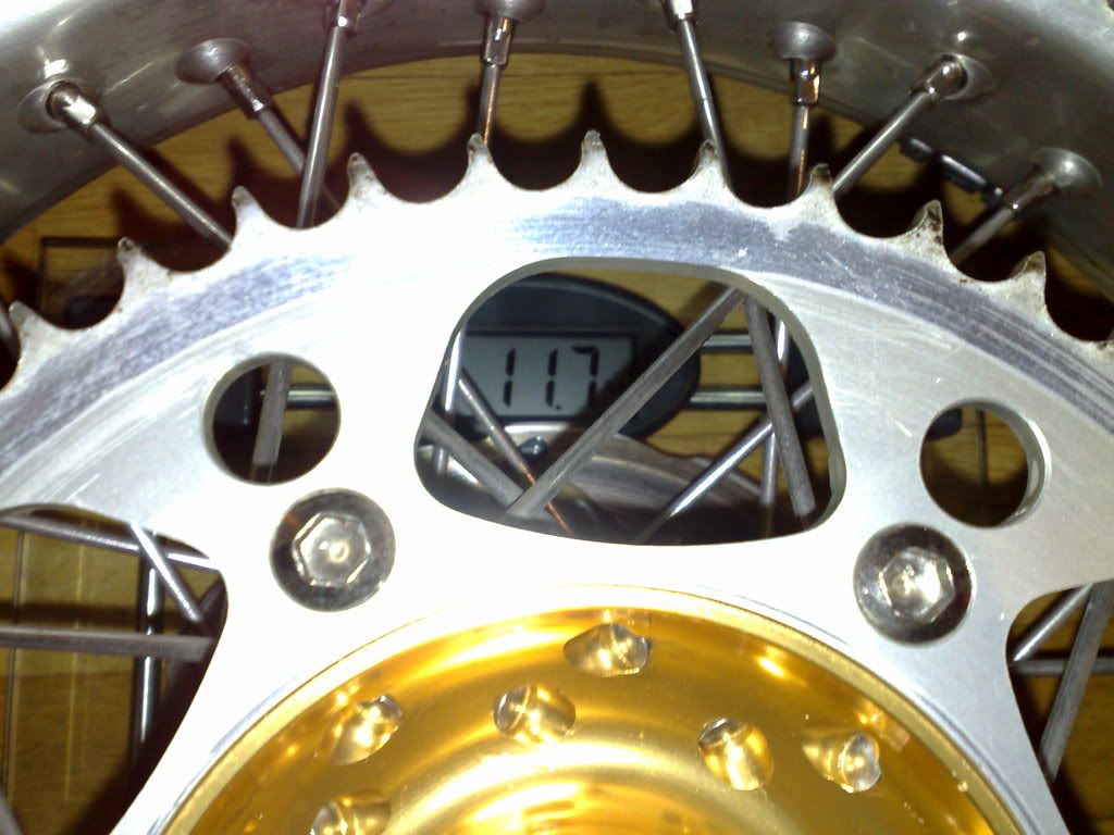

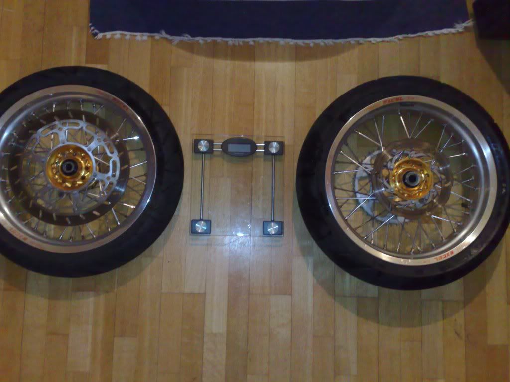

Om jag tänker på det så kan jag väga mina när jag köpt dom ;) Hade endå tänkt att väga dom för att jämföra mot mina Endurohjul.
ExcelFälgar med Talon nav. Michelin Pilot.
160/60/17
120/70/17
