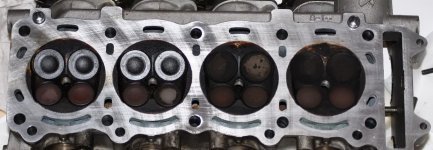

Men, driftig som man är, jag plockade ur motorn och rev av topp och cylinderrad på förmiddan idag. Vad jag kan se så är kolvringarna helt ok, ingen ser skadad ut och loppen har märkena efter honingen kvar, dvs inga långsgående repor :tummenupp Dock var det lite mörkt mellan kolvringarna, fast det kanske är normalt?
Kolvarna såg dock väldigt svarta ut på ovansidan, och jag tyckte nog att toppen såg lite mörk ut på insidan också. Fast alla insugs, respektive utblåsventiler hade ungefär samma färg.
Hur kan det då komma sig att jag har sån vevhuskomp? :va Ska jag byta kolvringarna när jag ändå håller på, eller är det något annat som spökar? :va Alla packningar såg perfekta ut.
Jag kände förresten lite på vevstakarna också, dom gick (längst uppe vid kolven) att vicka litelitelite fram å tillbaka, men det känns normalt att dom har lite spel?
Jag tog några riktigt urusla bilder med mobilen också, man kan iaf ana att det är inkromet i en motor på dom :hihi

Men jag skulle vilja veta om den verkligen ska se ut sådär? :va Om inte, varför gör den det, och varför har jag så högt vevhuskomp? :va

3. Översta kolvringen på tredje cyllen från vänster ser väldigt konstig ut, som fastbrända avlagringar på ovansidan. Vad beror det på? Dom andra kolvringarna ser perfekta ut. Kan det orsaka vibrationer?
Bifogar några bilder på eländet(?)!

Bilderna tenderar till hög soppa förbrukning - om den går fett så är det för mycket bensin alternativt för lite luft. Igensatt luftfilter? Läckande insprutare? Ryckig och orolig gång på motor??

Luftfiltret är ett precis nyrenoverat KN-filter, så det är nog inte problemet. Misstänker snarare felmappad PCII. Tycker den går helt ok annars.

Någon som har en idé om varför just en kolvring är så bränd ovanpå?
Ang din kolvring så skulle jag tro att oljeskrapringarna är slitna och släpper igenom lite olja vilket ev kan förklara resterna på ringen.
