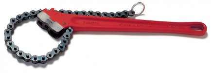

Jag skulle nog köpa en filtertång eller filteravdragare...
Se till att tag tag längst upp på filtret med! Så inte skiter bara viker ihop..

Provade med en sån med kedja igår men kunde bara greppa längst ner på filtret för att ramen är för nära...
