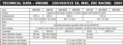

hej! jag har ett litet problem!
köpte en ktm 525 för 2 dagar sen och det är dags för ventil justering.
problemet är det att jag vet inte hur stort spelet ska vara. har letat överallt och frågat runt men ingen som vet. dom på verkstan vill inte säga något utan vill bara att dom ska göra det åt mig.
så jag ber snälla är det någon som vet hur mycket det ska ligga på?:Bugar
På min -08:a är det 0.12-0.18 på avgas och 0.10-0.15 på insug, inte samma motor men dessa mått är inte fel! bättre med lite för mycke än för lite!
Surfa in på KTMs hemsida, dom har ofta manualer där mycket matnyttigt står
Ring till Karlströms Motor o kolla, jag kommer inte ihåg vilket mått jag brukar använda, så det är mitt tips.
Kör på 1/6 varv på ställskruvarna.
Lossa muttern, skruva ner ställskruven tills det tar emot, backa 1/6 varv och spänn muttern...
Kolla så att vipporna är lösa innan du börjar skruva med ventilspelet, annars får du helt fel spel...
    41.4 KB · Visningar: 84
Som sagt 0,12. Är inte många bladmåttssatser som innehåller ett 0,12 så jag brukar köra på ett trögt 0,15.
jag testade skruva in den lila grejen i mitten helt med 2 fingrar men det går att skruva ännu längre om jag tar i lite mer, dom säger att man inte ska göra det men från början stod dom i det läget där dom var riktigt sega att dra. vene om dom var för tight ställda eller om det ska vara så trögt i slutet. ska testa med ett ordentligt bladmått imorgon och se vilket som är rätt.
