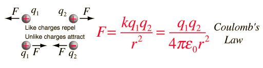

Två små laddningar, Q1=+2,65nC och Q2= -4,75nC befinner sig på ett visst avstånd från varandra. Q1 påverkas av en kraft på 0,000055 N.
a, Hur stor är kraften på Q2?
b, Vad är avståndet mellan laddningarna?
En av fysikens grundregler säger att varje kraft motsvaras av en lika stor motriktad kraft, så jag skulle säga att det är samma kraft som påverkar den andra laddningen.
På den andra frågan får någon som har färskare minne svara så slipper jag att ta fram formelsamlingen.
Finns en fin formel för det där. Om jag bara hade formelboken som jag skulle leta upp till förra frågan... :näsblod
Så kraften som påverkar Q1 e samma som påverkar Q2?

Laddningar i rörelse ger upphov till magnetfält, det är det eletriska fältet som ger attraktionen här.
Den korta versionen är att kolla i en formelsamling men för att förstå vad som händer bör man räkna lite.
Använd Gauss lag och använd ett klot som gaussyta som innesluter laddningen Q1 för att få ut det elektriska fältet E på avståndet r:
Int[E*dS] = Q1/epsilon0
=> E*4*pi*r^2 = Q1/epsilon0
<=> E=Q1/(4pi*epsilon0*r^2)
Lorentzkraften är som bekant
F=Q*E
om B=0.
Alltså:
F=Q2*E <=>
F=Q1*Q2/(4pi*epsilon0*r^2)
Lös ut r och sätta in värden kan du göra själv skulle jag tro.
a) Samma kraft som påverkar Q1; 0,000055 N.
b) Coulombs lag ger =>
F=k*((Q1*Q2)/r²)
Där k är en konstant på 8.99*10^9 Nm²/C²
Lös ut r och du har svaret :tummenupp
