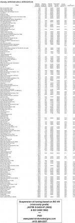

Här kanske?
    150.5 KB · Visningar: 373

Statoil verkar ju ha hydraloljor i 22 w. Kan ju funka.
Frågan är ju då, hur funkar det? Har dom samma egenskaper gällande slitage o.sv som en gaffelolja.
Och vad skiljer en gaffelolja från en hydralolja och en tunn motorolja?

Inte mycket - om du frågar mig, sålänge du inte jämför motorolja med hydraulolja, för det är inte ens olja f.ö)
Frågar du en "stötdämparexpert" så kommer de linda in sig i djupsinniga kvasivetenskapliga förklaringar som de inte kan ta sig ur, och hävda med en dåres envishet att det "minsann är heeeeelt omöjligt att ersätta den ena med den andra" osv osv
Frågar du mig är det helt möjligt att välja i princip vilken vätska som helst, som:
- har önskad viskositet
- inte får gaffeln att rosta inuti
- är snäll mot tätningarna
- helst innehåller antiskumtillsatser
(vilket gör att vi ofta hamnar på just "gaffeloljor" eller transmissionsoljor, och i vissa fall motorsmörjoljor vilka alla uppfyller dessa krav)
Ska du ha SAE 20 är mitt förslag att du tar vanlig ATF-olja
De ligger i allmänhet kring 18-22 i viskositet.
D.v.s 85-100 CSt (centistoke).
