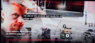

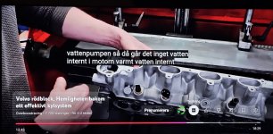

Här har ni en duktig lirare :nicka
(slå på textning så blir det än mer underhållande)
Trams emellan, han kan röda block och hans gördlar borde få patent.. särskilt den i motorn.
