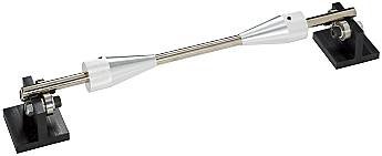

Du borde kunna använda denna tingest för ballanseringen.
Hjulbalanserare MC
Statisk balansering av MC-hjul.
5 g noggrannhet, tillräckligt för hastigheter upp till 250 km/h.
Enkel förvaring; tar så liten plats att den kan förvaras i en verktygslåda.
Enkel användning; man får alltså själv ställa upp de båda kullagerhållarna på var sida om hjulet, på två lika höga föremål med jämnt underlag, ex. två stolar.
OBS: Det medföljer EJ någon ställning eller hållare.
Setet består av följande:
1. 2 st. CNC-frästa konor (distanser) av aluminium som håller hjulet på plats. Spannet på de båda konorna är från 16 till 34 mm.
2. 1 st. centreringsstång av stål. Längd: 400 mm. Ø 12 mm.
3. 2 st. kullagerhållare.
Används lämpligen tillsammans med balanseringsvikt (5 g) 82-352.
Skriv utVisa stor bild
Art nr Pris Antal
82-351 269,00 kr
    43.7 KB · Visningar: 325
Hjulbalanserare MC
Art nr Pris Antal
82-351 269,00 kr
Och hur tänkte du nu?
Det är en vev vi skall rikta inte ett hjul...
hehe ne de tror ja inte :P. sen e de rikta ja ska inte balansera.
Fast min fråga nu e hur jag ska kunna få upp vlagerbockarna 5cm högre, vettefan om de bara e o lägga under två lika höga järnbitar eller om man måste ha nåt mer exakt typ granit eller om jag helt enkelt måste köpa högre vlagerbockar?(vilka dom billigaste jag hitttat e i granit för 5lök) dom ja har nu kostade 270 spänn av gjutgods men känns bra dom e bara för låga...
