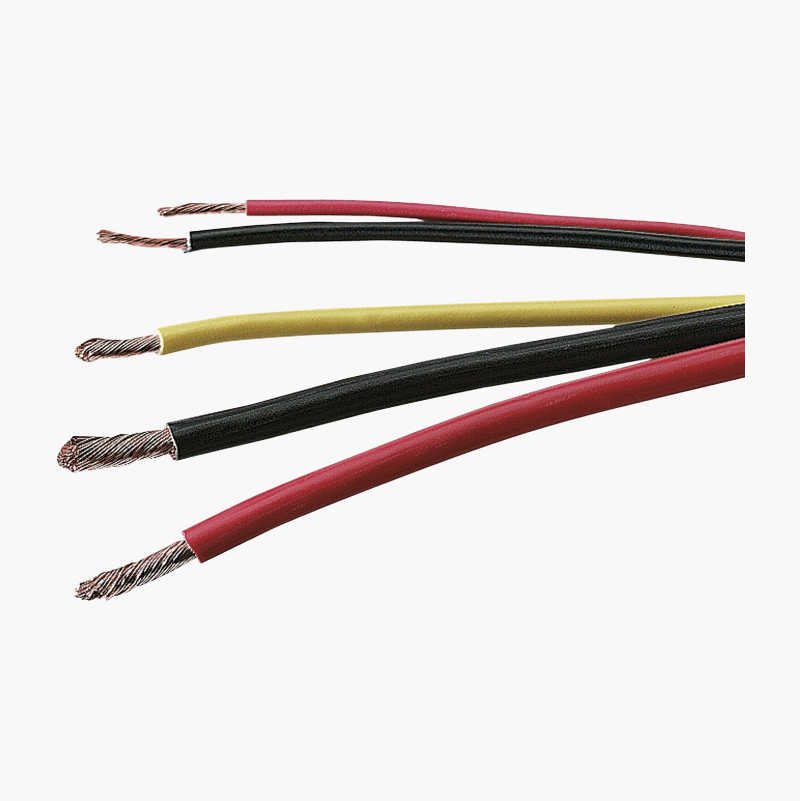

Var köpa gul 4 mm2 kabel?

Precis 2 * 2,5 mm2 = 5 mm2 är > 4 mm2
Dessutom är ytan utåt större på 2 * 2,5 mm2 än på en 4 mm2 vilket betyder att 2 * 2,5 mm2 klarar inte 25 % mer ström än en 4 mm2.
Biltema
4 mm2 26 A vilket med 25% påslag för 5mm2 borde bli 32,25 A
men 2,5 mm2 18 A vilket med 2 ggr 2,5 mm2 blir 36 A
På grund av den större ytan ut mot isoleringen som avger värme klarar många små trådar mer ström än en stor med samma tvärsnitts area.
För växelström finns tom Litz tråd.

Så du vill att röda 2,5 mm2 ska bli gula men vill inte betala för 100 meters rulle ?
Då blir det gul krympslang på utsidan av den röda isoleringen.
Tex https://www.svebry.se/category/gul
