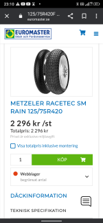

Har hittat Metzeler regndäck för 3000, och tycker det är lite dyrt för ett framdäck som ska gå på gata.
Har kanske varit lite otydlig med att förklara att supermotarden ska gå på gata hela tiden, inget race, och då är jag tveksam till regndäckets hållbarhet jämfört med ett "riktigt" gatdäck.

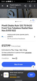

Ebay UK med allt vad det innebär, och urgammalt.

Eller också knallar man ner till den lokala Euromasteranläggningen och ber dom kolla hur det verkliga lagerläget ser ut:
