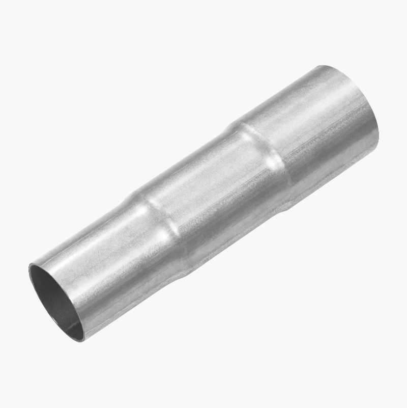

Bra tips :) Såg nu att dom har denna, kanske kan fungera. Synd att dom inte anger mer detaljer där. https://www.biltema.se/bil---mc/bil...ssystem-universala/skarvmuff-425mm-2000029753
Mätte upp det nu. Röret är 38mm utvändigt och 36mm invändigt. Detta sticks sen in i sliponen som är 42mm. Skulle behöva en packning de närmaste dagarna. Går det att täta med silikon istället? det finns väl silikon som tål lite mer värme?
Ett eller två varv avgasbandage inkletat med monteringspasta skulle jag använt. Silikon kommer att brinna. upp. Biltema-muff.... och jättemonterings-U'na, då skulle jag hellre låta den stå i garaget.
