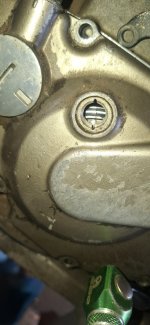

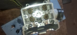

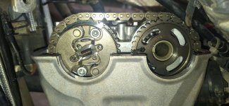

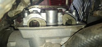

Så på min kx450f 2008 så fastnade kicken på tdc för de fanns för mycket comp. Nu kommer jag timing belt och valves och jag tror att den är fel. Är det någon som vet hur man de ska sitta. Nu är den på tdc och jag tror att exhaust är fel.

Ja det där ser inte riktigt rätt ut.Min kx är rätt många år nyare men jag antar att märkningen är lika.Pricken på insugskammen mot packningsytan bakåt och strecket på avgaskammen mot packningsytan framåt.Skruva ur tändstiftet och känn efter när kolven är i topp också.Klarar du dig utan ventilbyte så köper du en lott...

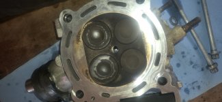

Okej så prickan och sträckan ska stå i motstående riktning? Både utåt från varandra. Jag tog av toppen och de ser bra ut tycker jag.1000006478.jpg1000006477.jpg
Ja precis,märkningen "utåt".
Häll i t-röd eller bensin i kanalerna och kolla kolla om ventilerna tätar.
