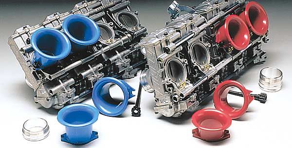

Och så köper man en brygga med sånna här.
Kostsamt men värt vart enda öre. :tummenupp

Vakumförgasare är ett gissel. Jag har aldrig fattat varför tillverkarna envisas med dem på en sporthoj. Man får mjukase (sämre) gasrespons, vilken kan vara bra på en komfortkärra. Men på en sporthoj är det helt kass i mina ögon.
men nya mekaniska förgasare (typ som lagts upp på bilden ovan) så blir hojen bättre på alla sätt och kan till och med dra mindre bensin med lite tur.
