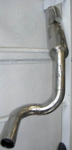

Kaffeburken är bortmoddat på min 640 , om nån är intresserad kan jag skjuta nåra bilder!! :confused:
Har gjort nytt rör från skarv till dämparen (FP)!!

blev det nån skillnad utan kaffeburk då? piggare? högre db?.... släng gärna ut bilder, det är alltid roligt.
OK kan shoota nåra bilder i morron..... Har precis svetsat klart den så hur den låter får jag se senare......
Har väl inga större förhoppningar att den skall gå nå bättre men man vet ju aldrig :confused: ,
känns bara bra att bli fri "burken" :huvet

Ja ungefär så här blir det utan Gevalia burken!!
Skall bara ändra + lägga till ett fäste så är det klart :tungan
