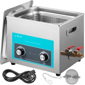

Återvinner tråden. Tänkte skaffa en tvätt, främst till förgasarna på mina 80-talare. Har fått för mig att den här kan vara lagom:
10 liter, 40 kHz, manuella vred och rimliga inv mått, 27.5 x 21.1 x 10.3
Åsikter på det?
Åsikter på det?

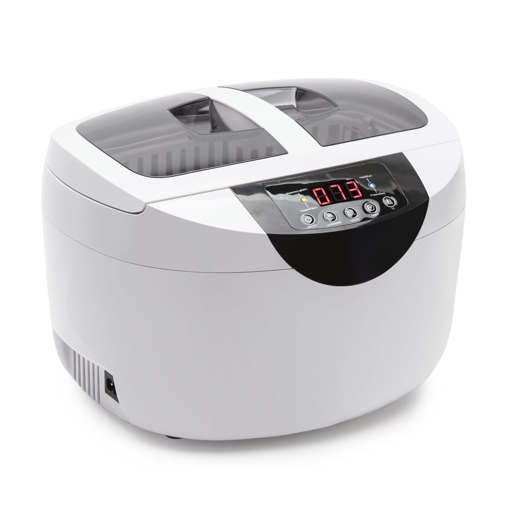

Hustrun har en Biltematvätt i samma storlek för att tvätta alpackaull. Hon har kört mycket och den funkar utmärkt (alpackor har ull utan fett och rullar sig i sand för att hålla ohyra borta) - ullen blir helt ren o mycket sand på botten av tvätten.
Har lånat tvätten o kört lite motordelar i den - dock ej förgasare - fungerar bra det också

Jag köpte en sådan här till att rengöra förgasaren på min gamla 125:a som hade stått avställd sedan -88:a. Tvätten är lite för liten, det går nästan att doppa hela förgasaren, så det blir lite till att vrida och vända på den för att komma åt allt. Men det går, det blir rent.
Jag provade med bara vatten, sen med lite diskmedel, men fick gå på med Abnet (som luktar avfettningsmedel ungefär) innan det blev riktigt bra, men den var väldigt intorkad och hade som sagt stått väldigt länge.
Hur mycket blandade du ut Abnet?
"Lagom"... Jag mätte inte så noga (eller inte alls), men jag slog i ett par dl ungefär, och tvätten ska ju rymma 2,5 liter, så knappt 10% blev det.
Och varmt vatten förstås, det gör nytta. Tvätten i sig har en värmare, så vattnet blir 60° varmt.
