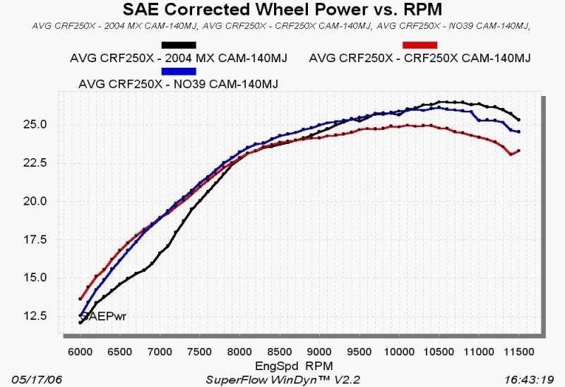

titta på en dyno-kurva tex http://stwww.dirtrider.com/wp-content/blogs.dir/15/files/146964/30747703.jpg så ser du att dne 250'n har ca 10hk vid 4000rpm och ca 30hk vid 8000rpm, så ligger du på 8000rpm där motorn ger 30hk på fullgas så drar den ju betydligt bättre än om du ligger på 4000rpm där motorn bara kan ge 10hk.
där ser du också att 250'n har betydligt starkare mellanREGISTER än 150sx ;)
