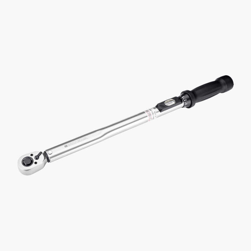

Skulle ni säga att Biltemas momentnycklar är av samma kvalitet som t ex Wera eller Kamasa?
Den jag har och en av deras är väldigt lika varandra. Se själva och jämför:
Kamasatools
Biltema
De drar vad jag minns rätt moment, men kvalité är ju så mycket mer än så.
Så jag skulle säga nej, biltema håller inte samma kvalité som wera och kamasa. Biltema är det man köper först, och sedan uppgraderar när man behöver något bättre.
Du kontrollerar enkelt dina momentnycklar med en bagagavåg och grundskolematematik. Finns en hel del om det på YouTube.
Min erfarenhet är att momentnycklar sällan ger fel moment. Bästa sorten på att hålla kalibrering över tid är modellen ”pinne som böjer sig”. Den sorten har som bonus att den är billig.
Skulle du även säga så om man har en momentnyckel från biltema av model "storlek större", som legat med anspänning på 40 nm (av kanske 140?) i kanske något år eller två? :crash
Anspänningen har faktiskt ringa betydelse.
Däremot kan den vara dåligt kalibrerad från början.
Men... du sa ju att momentnycklar sällan ger fel moment?
Men ok fattar. Får se om jag kan kontrollera min egen momentnyckel vid tillfälle.
Gäller att vågen visar rätt då och inte är en fiskevåg. 😇
