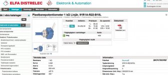

Stämmer. Går att köpa märkesblinkers men de är inte alls lika nätta o..vilket ord söker jag efter..anonyma. De har lite mer flashig design. Not my thing. Sen kostar de från 700 kr styck oxå. Biltemas kostar 349:- för båda. Och en 200 hungrig lr liknande för fram (om man vill ha likvärdig design på både bak o fram) Dock måste du ha en potentiometer o koppla själv så du kan styra strömstyrkan när du vill att bakljuset ska lysa(för att du vill ställa ner ljusstyrkan)..o sedan när du bromsar ska du få full styrka ur samma lampa.
Superbra tips. Blir biltema nästa!
