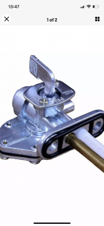

Vad gör behållaren under bensinkranen?
Det är som ni säger tidigare, det är ni som har rätt. Det är den långa delen som pekar på vald settings.
Härligt, då har jag fyllt flottörhuset till max iom att den stått så hela natten. Suck.
måste jag byta olja nu och tömma förgasaren nu?
På alla hojar jag sett är det tvärtom. Den korta delen pekar mot vald setting. Så på bilden i trådstart är kranen avstängd.
Det är ingen fara att låta den stå över natten med kranen på, givet att förgasaren är ok. På min vinterhoj med soppakran står den på ON jämt under de månaderna jag använder den. Funkar klockrent. Under sommarförvaringen ställer jag den på OFF och kör motorn tills den dör.
@Tegel1432 Tack så mycket för svar. Tänkte låta den gå på tomgång tills soppan var slut i tanken inkls förgasarna men jag då kan jag strunta i det.
Ska leta vidare efter en annan manual till xs400 men tror helt klart att det är långa delen på min eftersom man bara kan flytta den delen till alla positionerna.
Har jag den på ”On”/Fuel så är det ju ändå samma. :)

Din kran har fyra lägen och du ska kunna använda alla. On, 0, res och pr. Vilket är det som inte fungerar att vrida till(utgå från korta ändan)? Har du testat att vrida till läget från båda riktningarna?
Min har bara tre. Fuel känns som en etikett på vad det är för något och dit kan jag inte flytta switchen. Fuel har ingen liten pil som de övriga texterna.
bara RES,ON och PRI som funkar

Det hade ju varit bra att hitta en användarmanual med en bild på följande positioner OM den är orginal. Men det vet jag ej.
Den här varianten är till en Xs400 och den pekar med den långa räfflade delen likt min samt har texten Fuel som ej går att välja.
    4.5 MB · Visningar: 13
Tolkar som att RES och ON är off så länge motorn inte är igång iom att det är en vakum pump.

Ok i så fall är det den långa delen du ska gå efter och du har inget läge för off. Det tar vakuumventilen hand om. Kör Hårt
Yep. Felet du upplevde när du körde soppatorsk kan vara att den fick i sig bös från botten av tanken. Körde du på res eller on då?
Körde på RES ett tag. ON mestadels. Blir grymt spännande att testa med ny soppa och nytt batteri idag. :)
