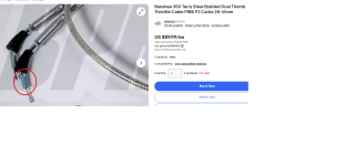

Vad är det för gänga till höger?
Till vänster ser man en M6 skruv och båda hålla ca 5.8 mm i diameter.
Gissningsvis är det en tumgänga men i så fall vilken, och hur bra skulle det bli om man drar över den med ett M6-snitt?
Det behöver inte hålla för nåt större moment.
Det är den här delen och jag behöver en distans där gängorna tar slut

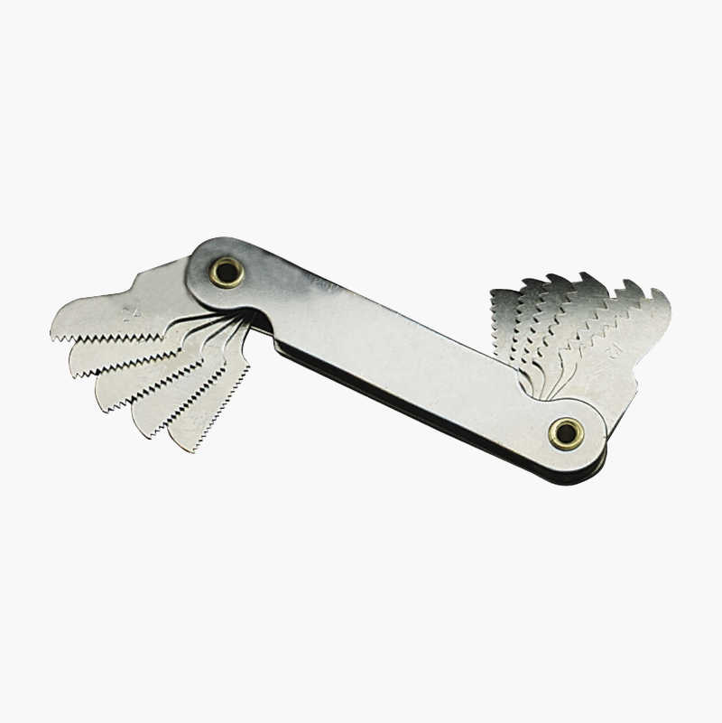

Den högra på bilden kan vara en m6 fingänga typ m6x0,75
Mät den och kolla
Ser ut vara liknande stigning?

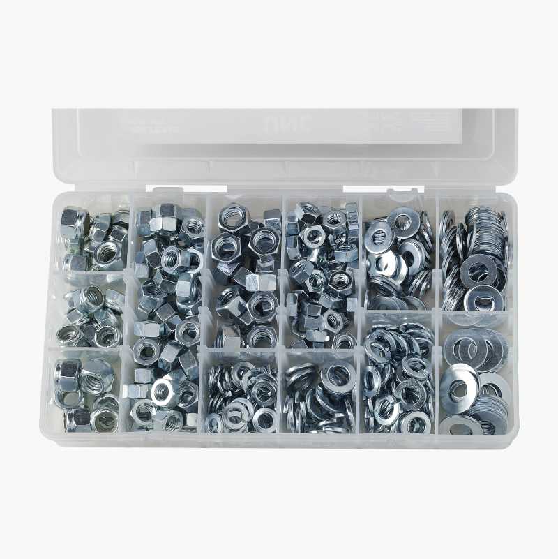

Enda stället i byn som verkar ha sådana muttrar är biltema och då får jag köpa en hel sats som jag troligen inte kommer att få nytta av i övrigt men det må väl vara hänt. Brickorna lär gå åt om inget annat

Om det är M6x0.75 så är ytterdiametern 6mm och sätter du skjutmåttet på 7.5mm så ska du kunna räkna till exakt 10 gängor på den längden.

Jag räknade 15 gängor på skruven till vänster som jag antar är en vanlig M6 och har 1mm stigning, alltså 15mm och den längden verkar den högra ha 20 gängor. 15mm/20 = 0.75 mm/gänga.

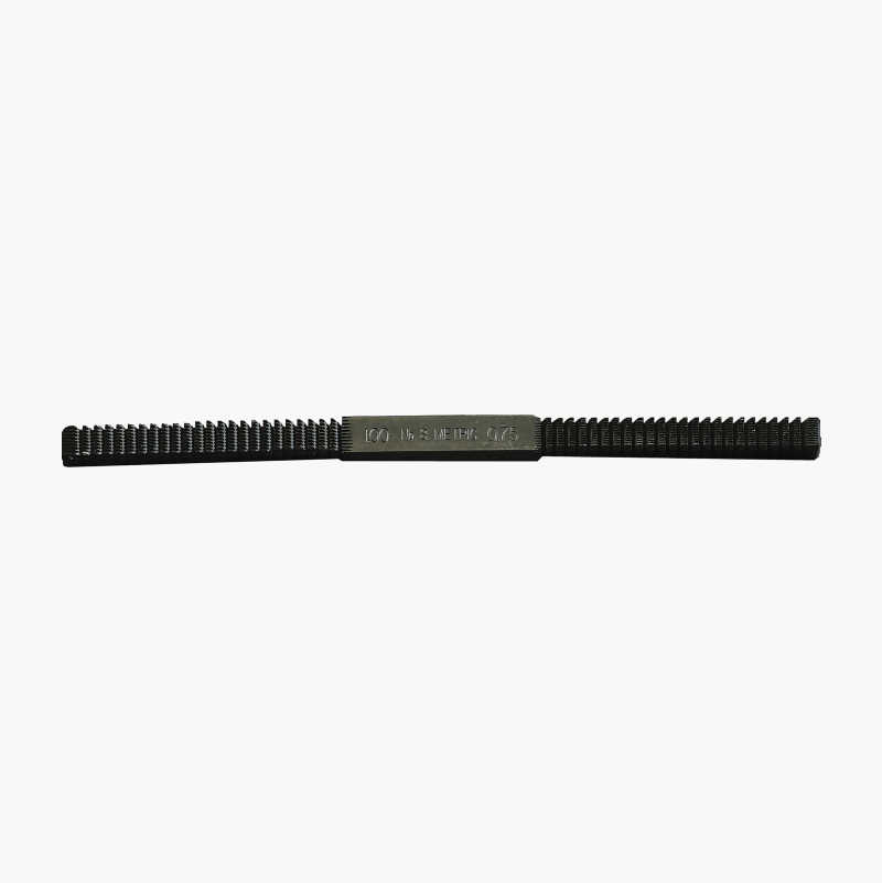

Gängfil är användbar ibland till dåliga gängor.

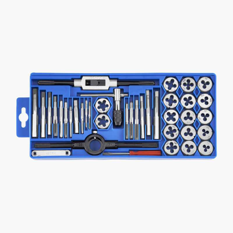

Och M6x0.75 finns i denna sats:
Sen vågar jag inte svara på om man vågar använda Biltemas gängsatser.

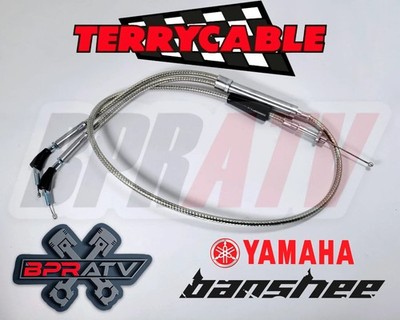

Vajern i sig lär vara gjord i USA så det är därför jag misstänker tum.
Det är alltså ingen original-del
Om jag inte minns helt fel så jävlades jag med att få till en egen tillverkad gasvajer till en Mikuni VM förgasare till gammel Everesten, där var det M6 fingänga i förgasaren och jag hade problem med att hitta en vajerjusterare. Jag skulle tro att det är M6 fingänga om det är gasvajer.
Biltemas gängsats duger endast i metallåtervinningen, helt värdelös. Duger inte ens att rensa gängor med. Völkel tycker jag är väl ett vettigt budgetalternativ till Dormer.
Apropå att det är en amerikansk produkt (åtminstone är den köpt där), kan det inte vara unf 1/4?
Det kan det vara men som andra har skrivit sitter det på en japansk hoj så är det med stor sannolikhet metriskgänga

Två olika bud beträffande kvaliteten på biltemas gängverktyg.
Jag vet i alla fall att är det något man verkligen inte vill göra i verkstan så är det att dra sönder en gängtapp i ett hål på någon pryl.

Jag har ett kit från Biltema som inte varit några problem med, men Biltema har ju problemet med extremt varierande kvalitet på sina prylar.
Jag hade ett kit ringnycklar som skulle vara gjorda av CrV som jag kunde böja med bara händerna, och jag har andra verktyg som är av okej kvalitet.
Ibland är det tacksamt att vara norrbottner, för det verkar som att både Laitis och Swedol har bestämt sig för att köra stora delar av Dormers program. Jag har handlat en massa snabbstålsborrar och även gängverktyg, försänkare, skavstål med mera på kort tid. Renoverar man några gamla Yamaha snöskotrar där tunneln sitter fast med ungefär en miljard av värsta sortens Avdel Stavex popnitar...så lär man sig ganska fort vad som menas med livslängd hos en borrspets...och då handlar man Dormer från Laitis.
