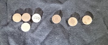

Då har jag kollat ventilerna och......*trumvirvel*.... 1 ventil var inom toleranserna...knappt.....:skrämd
Va fan... nåväl kammarna såg helt ok ut ändå. Skall syna dem ordentligt när jag pillar vidare imorgon.
Sen måste jag väl jaga shims när jag vet vilka storlekar jag skall ha.
Kan nog dra slutsatsen att denna hoj aldrig fått ventilerna ställda eller kollade :huvet
Så, ventilerna justerade.
Att hitta shims gick även om jag fick åka runt lite.
Behövde ju 7 st shims för att fixa ihop det som det skall vara. Justerade alla 8:a ventiler, men kunde återanvända 1 shims.
Din Mc hade bara 4 st av den storleken jag behövde.
Jag hade en föraning om att köpa shims i Sverige skulle kunna bli dyrt, men vart glatt överraskad av Din Mc som var billigare än t.ex. Wemoto. 40:- styck skulle de ha. Det får jag säga är riktigt bra :Bugar
Sen var det ju 3 shims kvar då....

Ställde alla ventilerna nära den övre gränsen av det rätta intervallet.
Tänkte följa det gamla rådet att "Slappy Valves are Happy Valves".
Ventiler som har stort spel låter ju mera, ventiler som har för litet spel låter mindre och eftersom spelet minskar med tiden ger väl detta lite längre spelrum tills nästa justering.
