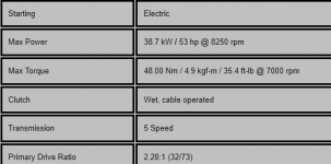

Jag trodde att det var hydraulisk koppling, min Haynes tror att det är hydraulisk, men i Motorcycle specs står det cable operated, och någonstans i bakhuvudet har jag för mig att jag sett det innan.
Men jag har aldrig haft en 600 så jag kan ha fel. eller rätt.

Motorcycle spec uppger att även de äldre 600 motorerna har vajer som inte har det, så ett enkelt sök på koppling och sprängskisser på orginaldelar till en 600 dark -99 visar en liten pluttis till slavcylinder på vänstersidan av motorn precis som det sitter på de större motorerna, 748, 851, 888, 900, 916, 996, 998, 999, 1000ds osv.. på de äldre motorerna satt cylindern ingjuten i kopplingskåpan och det var ganska vanligt att o-ringen läckte. Lätt att byta dock.
