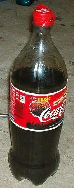

Så ska oljan se ut när det är dags att byta:
    13.3 KB · Visningar: 53
