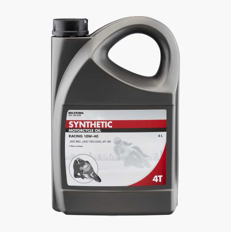

Kör på detta alternativet. Motorn i din hoj har begränsat effektuttag och risken om du går till siter där du får förslag på olja utifrån modell är att de vill sälja på dig en onödigt dyr olja. Biltemas racing är oavsett långt bättre än vad din hoj behöver trots sitt rimliga pris.

Ja, men i och med att TS frågar sporthoj om vilken olja han ska ha så kan det vara svårt att göra bedömningen vilket av alternativen som är rätt och riskerar därmed att det blir onödigt dyrt.
I detta fallet är det inget snack om att Biltema är det rätta svaret.

Ursäkta TS, att jag hoppar in i din tråd. Vill inte starta upp någon ny tråd om olja, men har en fråga gällande detta ämne. Har en Yamaha xj 900 -92, som gått 5.600 mil.
Har alltid kört på "Castrol Power 1 GPS 4T 10W-40", men tänkte nu prova den ovan föreslagna oljan från Biltema Racing 10w-40. art.nr 34-038. Castrol oljan är delsyntetisk, och Biltema oljan helsyntetisk. Har det någon betydelse/inverkan på koppling, växellåda.

När det gäller hojar med våtkoppling så är det MA eller MA2 som gäller.
Står det inte med i specen så ska den inte användas.
