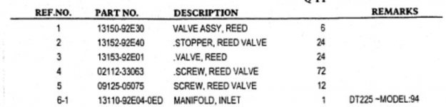

här är lite bilder på 225 -175 -150 Suzuki REED ventiler
Hoppas det hjälper
    7.7 KB · Visningar: 3,016
    14.4 KB · Visningar: 3,038
    7.7 KB · Visningar: 3,112
    27.2 KB · Visningar: 150
    54.5 KB · Visningar: 150
Bara å lätta på f-gasar bryggan så ser man dem DiReCt..
